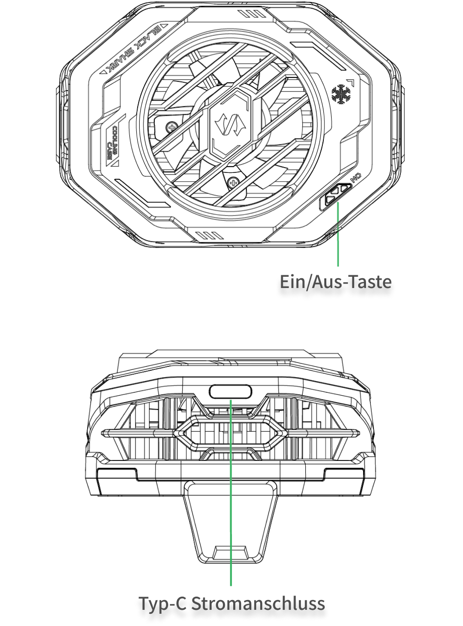

(2) Verbinden Sie den Adapter über das USB-C-Kabel mit dem Kühler. Vergewissern Sie sich, dass die Ausgangsleistung des Adapters nicht weniger als 20 W beträgt.
(3) Schalten Sie den Kühler ein.
Sobald der Strom eingeschaltet ist, geht das Kühlgerät in den Bluetooth-Kopplungsmodus über. Wenn kein Telefon mit der Kühler verbunden ist, blinkt das grüne Licht 30 Sekunden lang. Danach wird der Beleuchtungseffekt auf die Benutzereinstellungen oder den werkseitigen Standardmodus zurückgesetzt. Der Bluetooth-Kopplungsmodus ist immer aktiviert. - (Optional)* Konfigurierung des Kühlgeräts.

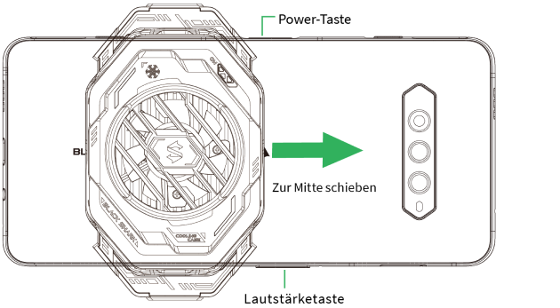

- Vermeiden Sie die Power-Taste und die Lautstärketaste an der Seite des Telefons und befestigen Sie den Kühler an der Rückseite Ihres Telefons.
- Schieben Sie den Kühler in die Mitte des Telefons und halten Sie ihn so nah wie möglich am Telefon. Und stellen Sie sicher, dass die
Kühlerarme nicht auf die Power-Taste und die Lautstärketaste an der Seite des Telefons drücken.
