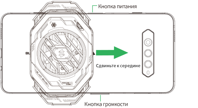

- Избегайте кнопок питания и регулировки громкости на боковой стороне телефона и прикрепите кулер к его задней части.
- Сдвиньте кулер к середине телефона и прижмите его к телефону как можно плотнее. И
проследите, чтобы держатели кулера не нажимали на
кнопку питания и кнопку регулировки громкости на боковой стороне телефона.
