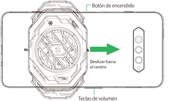

- Evita usar el botón de encendido y el botón de volumen en los laterales del teléfono y conecta el cooler en la parte posterior de tu teléfono.
- Desliza el cooler hacia el centro del teléfono y mantenlo lo más cerca posible del teléfono. Y asegúrate de que los brazos del
cooler no presionen el botón de encendido o el botón de volumen en la parte lateral del teléfono.
* Si presionas y mantienes presionado el botón de encendido y el botón de volumen de Black Shark 4/4 Pro al mismo tiempo, el teléfono ingresará en modo FASTBOOT (inicio rápido). Para salir de este modo, presiona y mantén presionado el botón de encendido.

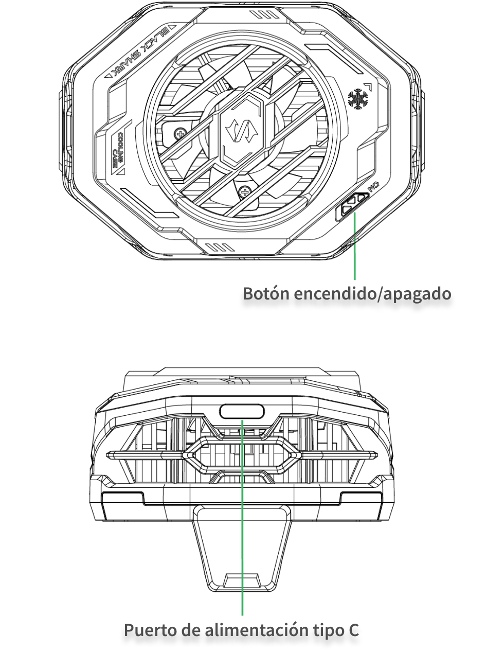

Nombre del producto: Black Shark FunCooler 3 Pro
Modelo: BR31
Método de conexión: Bluetooth 4.2
Sistema operativo admitido: Android 6.0 o superior, iOS 12 o superior
Puerto de alimentación: Tipo C
Compatibilidad: teléfonos con un ancho entre 67 mm y 88 mm
Contenido: Cooler x 1, Cable tipo C USB x 1, Manual del usuario x 1 , Tarjeta de código QR1 x 1
Tipo: BT
Frecuencia operativa: 2402MHZ-2480MHZ
Potencia de salida (dBm): ≤2dBm
